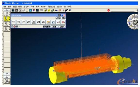

四、在上图代码格式中C=90,表示该坐标平面位90度平面。当然,另外一个面应该是270度平面。使用同样的加工策略清除另外一面的毛坯,参数如下:
定位加工反面界面
    图7 定位加工反面界面

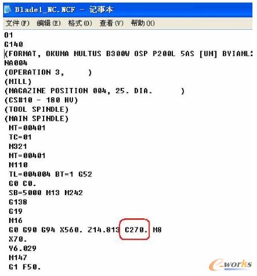

    代码格式如下:(其中C轴旋转了180度定位为C270)。
4 轴定位加工代码
    图8 4 轴定位加工代码
