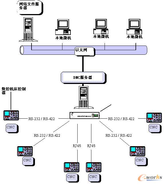

  8.2.1 机床联网
  首先要解决的就是程序传输问题。生产部门的加工中心以数控设备为主,数控加工设备总数量约为300台,包含了目前主流的法拉克、三菱、西门子等数控系统,所有设备均带有RS232串口通信接口,通过在每台机床端安装一个串口通讯服务器,即可实现通过协议转换的方式将数控机床接入到DNC网络中。其中有110台设备带有网络接口卡,能够通过将机床网卡直接与现场局域网络的交换机连接实现机床接入到DNC网络中。网络拓扑图如下:
图3 DNC网络示意拓扑图
