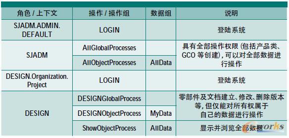

    1.人员组织权限创建
    根据某型飞机起落架设计流程,在系统默认角色和上下文基础上,建立两类角色:数据管理员(SJADM)和设计员(DESIGN),并按表2进行授权。
表2 人员组织创建及授权
人员组织创建及授权

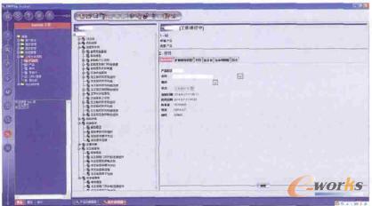

    2.产品结构创建
    按照某型飞机起落架功能及结构组成,根据构型管理规定,创建产品组织结构如图9所示。根据各专业业务分工,总体、结构、强度、控制等相关专业设计人员可选择产品组织结构中各自上下文进行协同工作。
基于构型的某型飞机起落架产品结构
图9 基于构型的某型飞机起落架产品结构
