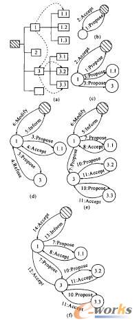

图5(a)所示为一个产品结构的局部,其中虚线表示了节点之间的修改制约关系,即节点1作为发起者时,节点1.1和3为相应的响应者。当节点3作为发起者时,节点3.2和3.3为相应的响应者。图5(b)~(f)演示了基于ICU协商的被动自适应过程。
1)图5(b)表示节点1作为发起ICU首先向全局ICU表示了修改的意愿,全局ICU根据其定义的全局配置策略进行干涉判断,并向节点1表达了接受的意愿;
2)图5(c)表示在得到全局ICU的许可后,根据协商集合发送修改的意愿,即向节点1.1和3所表示的ICU发送意愿;
3)图5(d)表示节点1.1向节点1表示了接受意愿,但节点3表示了拒绝的意愿,由于达不成一致意见,节点1立即通知全局ICU,全局ICU根据预先定义的策略向节点1提出了新的修改建议。
4)图5(e)表示节点1向节点1.1和3重新发出修改的建议,在与节点1.1和3达成协议后,节点3又向节点3.2和3.3发出修改的建议,获得了节点3.2和3.3的同意。
5)图5(f)表示在所有节点均达成一致后,节点1向全局ICU进行通报,各个相关ICU利用相应的效应器执行修改。
图5 配置知识被动自适应过程
