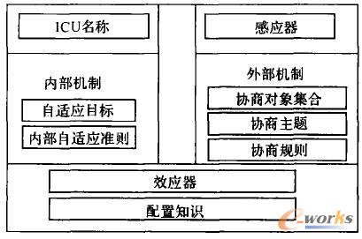

为了实现产品配置设计的自适应以提高产品配置的效率,借鉴Agent的实现机理,将配置知识与产品零部件模块进行结合,形成不同的智能配置单元(ICU)。
ICU包括7个部分:ICU名称、感应器、消息机制、效应器、配置知识、内部机制和外部机制。图1为ICU的逻辑结构。ICU可以形式化地表示如下:
图1 ICU的逻辑结构
〈ICU〉::=〈ICU名称〉〈感应器〉〈消息机制〉
〈效应器〉〈配置知识〉〈内部机制〉〈外部机制〉
〈感知器〉::=〈激活条件〉〈信息流〉
〈消息机制〉::={〈信息原语〉(〈信息内容〉)}
〈信息原语〉::=〈Propose〉|〈Accept〉|〈Re-fuse〉|〈Inform〉|〈Modify〉|〈Cancel〉
〈信息内容〉::=〈发送者〉〈接受者〉〈时间〉〈信息流〉
〈效应器〉::=〈事物处理名〉(〈事物处理描述〉)
〈配置知识〉::=〈全局知识〉|〈配置规则〉|〈配置实例〉
〈内部机制〉::=〈目标〉〈内部自适应准则〉
〈外部机制〉::=〈协商对象集合〉〈协商主题〉〈协商规则〉
ICU名称是产品零部件模块的编号,在系统中惟一标识一个ICU。感应器能够监听所有ICU内部和外部的消息,并通过消息机制发送相应的执行命令给相应ICU效应器。效应器根据事物处理名称自动执行相应的配置知识维护操作。
如果配置实例、配置规则等配置知识属于当前某个特定的零部件族,其构成的ICU称为局部ICU;如果产品结构的一致性、配置策略等配置知识作用于整个产品,其构成的ICU称为全局ICU。
内部机制包含了自适应的目标和内部自适应准则。自适应目标根据配置知识的不同而不同,对于配置知识以规则表达为主的ICU其目标是优化规则的搜索顺序,对于配置知识以实例表达为主的ICU则其目标是优化实例种类和数目。内部自适应准则根据自适应目标进行判断,如果符合自适应条件则通过内部消息通知效应器进行自适应操作。
外部机制包含协商对象集合、协商主题和协商规则。协商对象集合包含发起协商的ICU和响应协商的ICU;协商的主题包括停止某个零件的使用、更新某个零件参数等;协商的规则是指协商冲突的解决方法。
