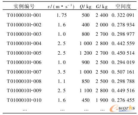

电梯安全钳可以用3个特征变量v(额定速度)、Q(载重量)和G(轿箱重量)进行描述,其取值分别是v(0.25~5.1m/s)、Q(400~5000kg)和G(800~5500kg),均可取连续值。v、Q和G的权重依次为:1.0、0.8和0.7。表3列出了部分安全钳实例及其空间度值。
表3 电梯安全钳的部分实例及其空间度(自适应前)
如果将空间度差异的度量值t设为0.01,则从表3中可以看出有3组实例具有较高的积聚性,第一组为T01000101-003、T01000101-006和T01000101-008;第二组为T01000101-004、T01000101-005和T01000101-009,第三组为T01000101-002和T01000101-010。如果任选组内一个实例作为替代实例,则经过积聚性分析并自适应后的电梯安全钳实例见表4。通过表3和4可以看出,通过实例自适应后,在配置设计时工程师可以从较少的实例中进行选择,提高了实例搜索和选择的效率。
