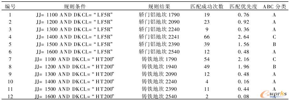

3.1.2 自适应配置过程分析 某电梯厂对轿门地坎的配置知识以产生式规则表达为主,表2表示经过300次成功配置后该轿门地坎ICU内部配置规则的自适应结果。其中变量JJ表示“开门距”,DKCL表示“地坎材料”。
从表2可以看出,如果没有进行配置知识的自组织,则匹配搜索顺序为:1→2→3→4→5→6→7→8→9→10→11→12。按照匹配优先度,其匹配搜索顺序为:4→7→5→8→1→2→3→6→9→10→11→12。如果在这次配置过程中是编号7的规则为真(依据前述假设,7号匹配成功率较高),则在经过配置自组织之后,只要搜索2步即可完成配置过程。而没有经过自组织,需要搜索7步才可以完成匹配过程。
表2 某电梯厂轿门地坎的自适应结果
