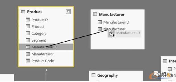

    我们工作中会用到很多数据,不可能依靠一张表走天下。若是在Excel中,我们经常用Vlookup函数将多张表关联汇总。Power BI则用拖拽关联数据,更方便。一般是先关联再清洗。
    因为我的数据只有一张表,用不到关联,以官网截图为例。
拖拽关联数据
图15 拖拽关联数据
    很简单,用拖拽将Product的manufactureId和Manufacturer的manufactureId关联,我们可以理解成做了vlookup引用,也可以想成SQL的Join。
    分析会涉及到很多复杂因素,这些因素相关的数据不会安安静静给你呆在一张表里,而是不同的表,所以需要用到数据关联。
    数据关联在学习到SQL后会更加清晰,这是SQL的核心概念之一。

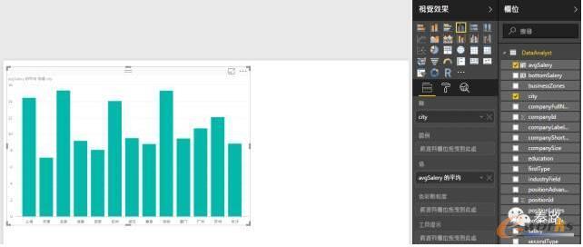

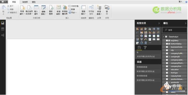

    进入图表设计阶段,点击侧边栏第一个项。BI比Excel好的地方在于,它只要拖拽就能设计和生成。
图表设计阶段
图16 图表设计阶段
    点击任一图表,画布上会自动生成图形,要切换图表类型直接点击其他即可。我们把城市和平均工资拖拽到视觉效果下的栏目,它会自动生成图表。不同图表需要的维度、轴都不一样,具体按提示进行。
自动生成图形
图17 自动生成图形
    视觉效果下有设计选项,可以将图表调整的更美观,这里不详细介绍了。

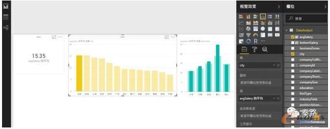

    点击新增视觉效果(继续吐槽翻译),可以继续在画布上增加图表。绝大部分BI,都是支持联动的,所谓联动,通俗讲,就是点击图表上的维度元素,其他数据也会按此维度相应变化。
新增视觉效果
图18 新增视觉效果
    上图就是一个很好的联动例子,点击城市维度的北京,其他图表都变了,平均工资由14.23变成15.23。而学历则变成突出显示,显示出了北京的博士们薪水远高于平均水准。
    图表联动带来更好的数据洞察,将不同数据维度的组合和选取,为分析师带来决策能力的提升。当然我最喜欢的特点之一是省时间。
