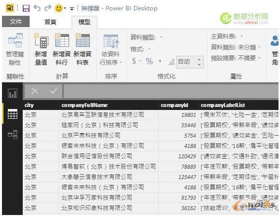

    我们先清洗报表中的薪水salery,和实战篇过程一样,需要将其拆分成两个新列,并且计算平均值。
清洗报表中的薪水salery,将其拆分成两个新列
图5 清洗报表中的薪水salery,将其拆分成两个新列

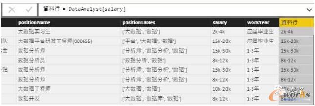

    点击模型项的新建资料行(这里的翻译应该不对,应是column列,后文我都用列表示),此时新增加的列没有任何内容。我们需要做的操作就是以salery生成两列。
以salery生成两列
图6 以salery生成两列
    这里需要用到DAX。当成函数使用它就行,不过Excel是单元格级别的引用,而DAX中的任何引用、计算、汇总等,都是以列为单位的。
    ='Table Name'[ColumnName]
    这是最简单的引用,Table Name是我们这张报表的名字,我载入的csv叫DataAnalyst,那么报表就叫做DataAnalyst,ColumnName是我们需要引用的列,名字叫做salary。下图公式就是范例。
范例公式
图7 范例公式
    如果表名中有空格,需要加引号,如果没有则不需要。如果是跨表引用,TableName是必须的,否则只需要ColumnName。DAX支持自动填充,可以通过模糊输入+回车快速输入。

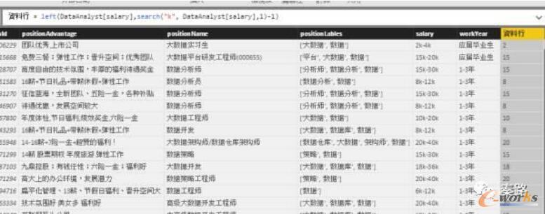

    接下来继续清洗步骤,我们查找k所在的字符串位置。
    =search("k", DataAnalyst[salary],1)
    利用left函数截取工资下限。
    =left(DataAnalyst[salary],search("k", DataAnalyst[salary],1)-1)
截取工资下限
图8 截取工资下限
    搞定。资料行重命名为bottomSalery。接下来是工资上限topSalery,使用”-“截取的时候报错了。
