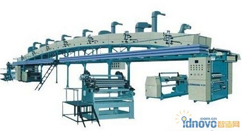

  胶水涂布机是给纸张,塑料薄膜表面进行涂胶的机器。其机器工艺首先将材质通过胶槽,出胶槽时受上下高精度夹辊来控制其涂布在材质上的胶水层厚度,然后通过烘箱,对胶水进行烘烤,使其牢固涂覆在材质表面,视客户要求在后道进行切割成不同宽幅或冲压成不同形状。
涂布机

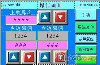

  本系统在涂布机刮刀与背辊两边分别使用一台F200G高精度移检测传感器检测涂布机辊轮之间的间隙,其检测的实时值给PLC,再由PLC反馈给伺服系统,通过两边伺服来分别实时调整夹辊间隙。以下是操作界面图:
操作界面图
  工作方式有手动和自动两种,手动可以按上升下降按钮整体调整两辊之间的间隙,也可以分开调整两边的间隙,在自动工作中系统根据设定好的间隙通过反馈自动调节,保证两辊之间的间隙不受气压和机械因素变化。
