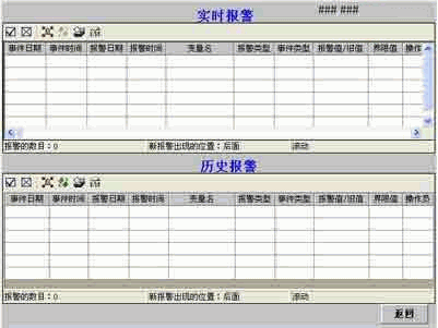

    3. 报警功能
    控制装置可以对所有报警参数进行汇总。显示报警时间、报警状态、报警类型、报警参数名称、报警值等。

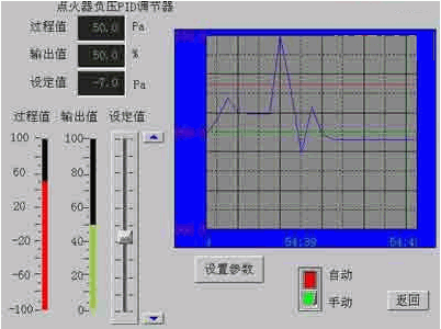

图2 点火器负压PID控制画面

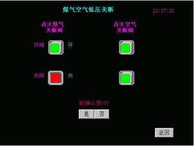

图3 煤气空气低压关断控制画面
图4 报警画面

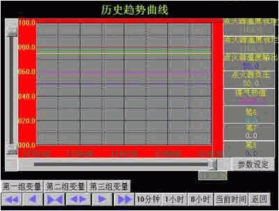

    操作人员可以通过历史趋势画面察看不同参数的历史趋势图。
图5 历史趋势画面

    2. 由于历史趋势显示的参数较多,用一页历史趋势画面显示不完,我们采用了HTSetPenName命令,通过按钮重新为历史趋势的各个笔赋参数,同时,在笔名处用字符串输出命令HTGetPenName读出各个笔的参数名称,从而实现在一页历史趋势画面中通过变量组按钮显示8个以上参数的历史趋势。
