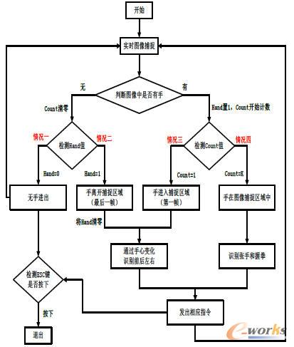

    上文识别出了手部区域,手心、指尖位置和手指个数,接下来通过帧差法对运动的手势信息进行识别处理,程序设置Hand和Count两个变量分别标记是否捕捉到手和手进入的帧数,程序流程图如图4所示。
手势识别程序流程图
图4 手势识别程序流程图
    情况一(Count=0,Hand=0):当前图像和上一帧图像中都没有手出现,表示这段时间内无手进出摄像头捕捉区域,不做任何处理。
    情况二(Count=0,Hand=1):当前图像无手出现,上一帧有手出现,表示手刚刚离开摄像头捕捉区域,保存该图像信息。
    情况三(Count=1,Hand=1):当前图像有手出现,且为第一帧图像,表示手刚刚进入图像捕捉区域,保存该图像信息。
    情况四(Count=K,Hand=1):表示手一直在图像捕捉区域中。
