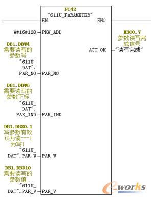

采用西门子611U单轴数控与S7-300 PLC进行PROFIBUS通讯,编写PLC通讯程序,并在西门子操作面板上开发人机界面,实现对压装深度值的实时显示和在线修改,解决压装深度调整修改困难、时间长和质量风险问题。
