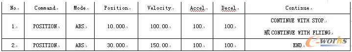

表6  CONTINUE WITH方式下程序段
CONTINUE WITH方式下程序段

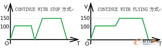

  上面两段程序执行过程中,速度与时间的曲线图如图1。
两种方式下速度与时间的曲线图
图1 两种方式下速度与时间的曲线图
  从上面的曲线图中可以直观的看出CONTINUE WITH STOP方式和CONTINUE WITH FLYING方式的区别。
