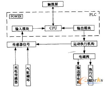

  为了满足不锈钢锅复合压力焊自动化生产线的控制要求,控制系统采用基于PLC和触摸屏的控制方案,其中PLC选用三菱公司型号为FX2N一64MT的产品,触摸屏选用W西nView公司型号为MT-506M的产品,触摸屏通过RS232C串口和CPU进行通讯,控制系统硬件结构组成如图7所示。
控制系统硬件结构图
图7控制系统硬件结构图

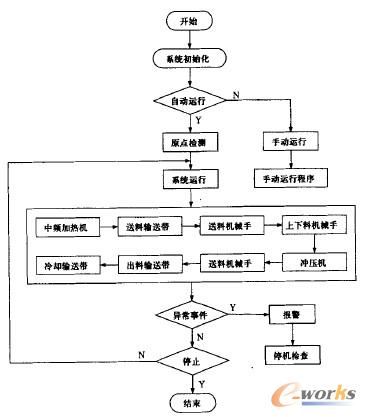

  按照上述设计过程,将控制系统运行方式分为手动运行和自动运行两大部分。其中,手动运行方式可以实现各个模块的单独手动控制操作;自动运行方式采用顺序控制方法,能对各逻辑关系、顺序等进行精确控制,使各模块有条不紊互相协调运行,控制系统的程序流程如图8所示。
程序流程图
图8程序流程图
