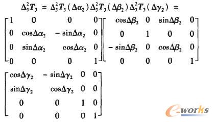

    由式(3)得到由于反射镜片角度误差矩阵为:

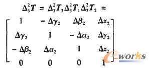

    因此误差矩阵为:
    当△α,△β,△γ很小时有:
    其中:
