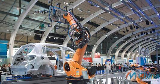

基于汽车零部件装配的机器视觉应用
   图11 基于汽车零部件装配的机器视觉应用
    汽车零部件具有品质要求高、批量大、形状各异的特点,每一个零件都涉及到整车的质量,故其测量的尺寸多,精度要求高,需要根据不同的零部件特征与类型进行逐一测量。目前大部分汽车制造商,已使用机器视觉系统取代了普通的三坐标测量机,以实现对汽车零部件精准高效的在线检测与装配工序。
    以主轴承盖在缸体上的装配为例,整个检测、装配过程为:在生产线的拧紧装配工位和翻转工位之间设置一检测工位,通过自动识别,判断装配结果的正确性。若全部正确,则缸体继续流向下一工位,否则报警并给PLC发出指令,使生产线停机,将有问题的缸体下线返修。为了适应1件/分钟的装配节拍,采用在缸体移动过程中检测,2个光电视觉传感器分别前后布置在生产线的上方和一侧。前一个为零件定位传感器,用以自动准确地触发采样,后一个用于动态识别5个主轴承盖的表面几何形状。根据预先置入的各主轴承盖特征参数和采集到的传感器输出信号,可确定是否装错并指示具体出错位置。
