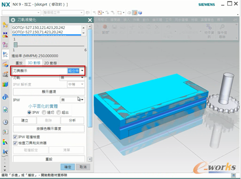

    13、最后,执行刀轨验证,在3D动态模式之下,你可以发现“刀具显示”包含多个选项,如果使用“刀具”选项,则显示先前所导出至库的虚拟刀具外型。
图13 虚拟刀具执行刀轨验证
图13 虚拟刀具执行刀轨验证
    14、如果使用“组立件”选项,将会使用先前存于刀具库几何体文件夹中的实体刀具来进行刀轨验证,亦满足了最初的目的。
图14 实体刀具执行刀轨验证
图14 实体刀具执行刀轨验证
