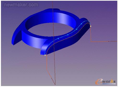

  我们可以通过选择曲线+曲面的控制方式(图7所示),任意零件的曲面都会有相应的边界和对应的曲面,所以此操作方式选择简单,可控性强,设置相应的磨削参数,并计算得出如(图8)所示的磨削加工刀路轨迹。
几何控制选择
图7 几何控制选择
磨削刀路轨迹
图8 磨削刀路轨迹

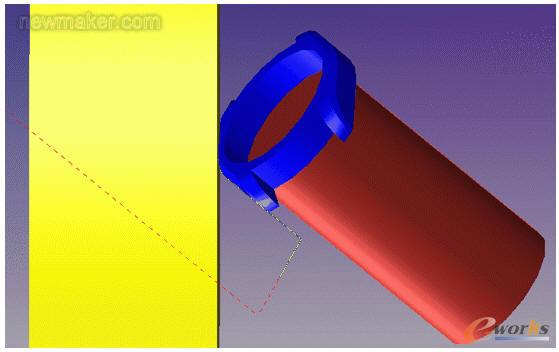

  多轴磨削编程和我们常见的多轴加工编程类似,都是取得相应的运动轨迹并转换成G代码文件,最后再驱动我们的设备进行磨削加工,Gibbs CAM除了提供程序的编制之外,为了保证我们在上机实际加工之前的安全我们可以在软件中进行实际的模拟加工,可以快速的检测出是否有干涉或主轴和其它组件之间是否有碰撞,为我们实际加工的时候避免不必要的麻烦。下图9为磨削仿真界面。
多轴磨削仿真
图9 多轴磨削仿真
