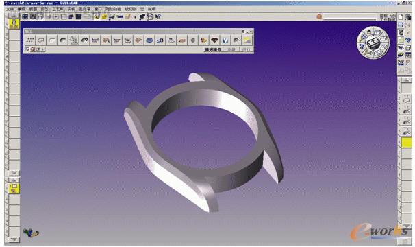

  2.1 软件界面
  图3是GibbsCAM软件编程界面。
GibbsCAM软件编程界面
图3 GibbsCAM软件编程界面

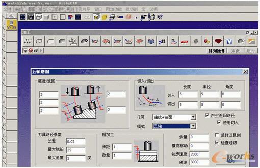

  2.2 专业的磨削编程
  GibbsCAM之所以在钟表类零件制造中出类拔萃,完全基于它拥有强大的易学易用的界面,还有专业的磨削(如图4所示)、钻石镶嵌等工艺操作界面,使得原本相对较复杂的工序变的轻松应对,你只需要按照相应的工序设定相应的参数,即可得到代码驱动文件。
专业磨削工艺
图4 专业磨削工艺
  根据实际产品的加工需求,专业的编程模块采用类似于人机对话的模式,只需要按照实际需求值进行参数指定和选择即可,可以根据需求设定磨削次数和磨削步距值,同时可以类似于切削加工一样进行过切检查保护设置,操作方便,给编程者提供了更多方便,我们简单的以表壳外形倒角处的磨削加工来了解一下GibbsCAM专业磨削模块的应用。
  专业编程几何选择对话框可以帮助我们如何选择相应的控制参数(图5所示);GibbsCAM的磨削模块并单单支持五轴磨削,从三轴到四轴再到五轴以及多轴的磨削加工(图6所示)。
