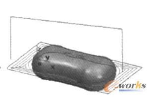

  2.2.3 区域粗加工
  用直径为Φ8mm的端铣刀做区域粗加工。该加工方法属于两轴加工,其优点是不必有三维模型,只要给出零件的外轮廓和岛屿,就可以生成加工轨迹。加工轨迹如图7所示。
图7    区域粗加工轨迹图
