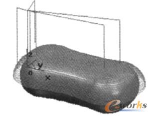

  2.2.1等高线粗加工
  使用直径为Φ8mm的高速钢端铣刀进行加工.该加工方式是较通用的粗加工方式,适用范围广;它可以高效地去除毛坯的大部余量,并可根据精加工要求留出余量,为精加工打下一个良好的基础;可指定加工区域,优化空切轨迹。加工轨迹如图5所示。
图5   等高线粗加工轨迹图

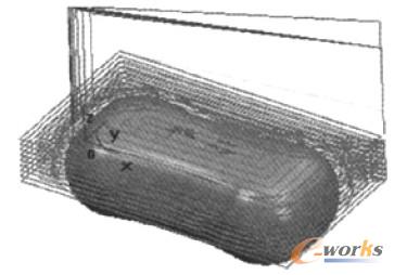

  2.2.2等高线精加工
  用直径为Φ10mm,圆角为r2mm的圆角铣刀做等高线精加工。等高线精加工可以完成对曲面和实体的加工,轨迹类型为2.5轴,可以用加工范围和高度限定进行局部等高加工;可以通过输入角度控制对平坦区域的识别,并可以控制平坦区域的加工先后次序。加工轨迹如图6所示。
图6  等高线精加工轨迹图
