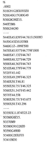

  (5)检查工件,编辑程序。
  例如:下面为二次开粗用的一段程序:
二次开粗用的一段程序
