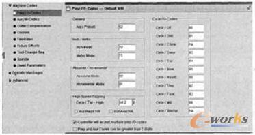

       3.5 机床加工代码设置
       这里包括机床准备代码,辅助功能代码、定义刀具半径补偿、冷却代码、加工进给速度代码、夹具偏置、自动换刀参数设置、主轴转速设置等如图9。这里主要参考操作系统的代码指令,一般不用做太大变化,主要注意控制单位、刀具补偿、主轴正转反转代码、一些M指令是否对应就可以。

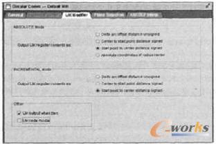

绝对编程和相对编程的属性
    图8 绝对编程和相对编程的属性
机床加工代码设置
    图9 机床加工代码设置
       全部设置完后保存,推出编辑器,选择刀具运动轨迹文件,然后用刚才设置的后置处理文件,对加工轨迹数进行编辑即可生成加工所需要的G代码。
