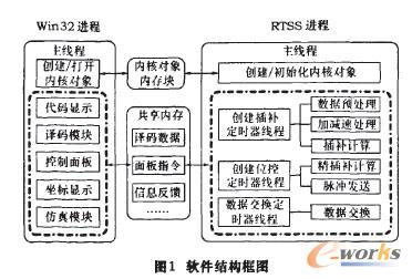

        为了充分发挥WindowsXP弱实时性能和界面方面的强大优势,以及利用实时扩展作为底层实时控制开发,设计的软件体系结构如图1所示。
如图
        采用VC++6.0为开发工具,首先建立一个MFCAppWizard工程来作为Win32进程环境,然后建立一个RTX AppWizard工程来作为RTSS进程环境,按照文献[2]进行相关设置,在Win32工程下利用Cre—ateProcess()进行调用RTSS进程编译生成的.rtss文件,此时完成两个进程的建立,进程间采用共享内存机制进行通信。

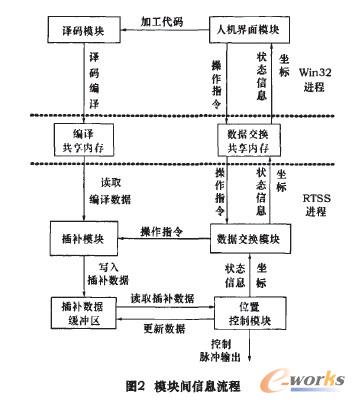

整个软件采用模块化设计,各模块间通过接口建立通信,信息流程如图2所示。

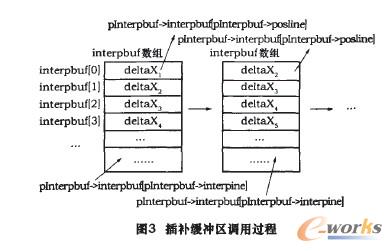

        在RTSS进程中,创建的定时器本质上是一个隐含的线程,在RTSS主线程,创建插补定时器线程,插补周期为2 m8,优先级设定为RT—PRIORITY—MAX一2;创建位置控制定时器,位置周期为100炉,优先级设定为RT—PRIORITY—MAX;创建任务协调定时器,主要是数据交换刷新工作,周期为20 ms,优先级设定为RT_PRIORITY—MAX一10。创建好定时器线程后,RTSS进程会严格按照抢占式优先级调用策略进行运行,但是在数控软件中,插补和位置控制都是强实时任务,其中插补计算结果是供位控使用,算法复杂,运行时间长;位置控制运算简单,其实时性要求最高,当位控定时器产生中断时,CPU将立即放弃现有的任务,转入执行位控任务,这就需要上一个插补周期数据必须在本位控周期到来前计算完成,为了解决这一问题,本文在RTSS进程下设计了插补线程超前位控线程启动,采用共享内存建立插补缓冲区旧。进行两者数据传递。
        图3所示为其调用过程,定义指向缓冲区的指针pInterpbuf,每次插补计算结果通过pInterpbuf一>interpbuf[pInterpbuf->interpline]存人数据缓冲区中。当执行几个周期后才启动位控例程,此时位控线程启动,将通过pInterpbuf->interpbuf[pInterpbuf->posline]进入缓冲区读取数据。为了减少缓冲区空间大小,位控读走首行数据后将通过循环将interpbuf数组中的数据前移一个地址。本文算法中设定插补计算10个周期后启动位控周期,可以保证缓冲区始终存有插补数据。

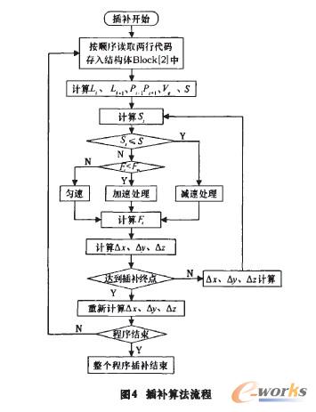

        人机界面模块实现了坐标及系统状态显示、图形仿真、代码显示、软操作面板功能。译码模块完成了负责根据用户的系统配置,提供语法上正确的运动程序中间代码。插补模块是数控软件的核心,采用数据采样法原理进行粗插补计算,并利用直线加减速对瞬时速度进行平滑处理,在转接点处进行了转接点速度的约束计算,提高了系统的加工效率,其流程如图4所示。
