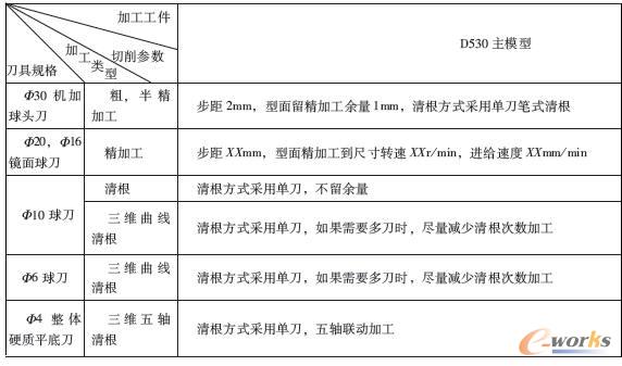

    3.2 数控加工使用的刀具参数(表1、图4~图6)
    表1 刀具参数
刀具参数

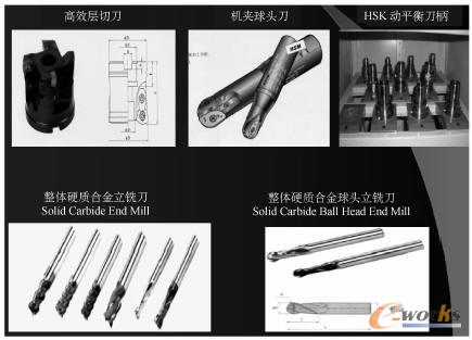

高速加工常用刀具
    图4 高速加工常用刀具

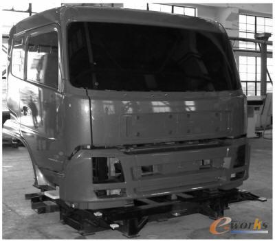

实物效果
    图6 实物效果
