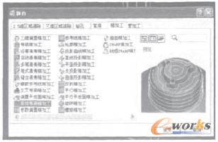

    在图12中,点击精加工工具栏,出现图16所示的对话框,选择最佳等高精加工策略,点击接受后出现如图17所示的对话框。现在就可以对精加工进行设置。
精加工策略选择对话框
    图16 精加工策略选择对话框
