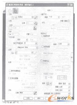

    粗加工策略选择三维区域清除工具栏里的偏置区域清除模型的加工策略(列表里的第一个),然后点击接受,出现粗加工策略设置对话框,如图13所示。
粗加工策略设置对话框
    图13 粗加工策略设置对话框
    在对话框中,名称输入粗加工,刀具选择已定义过的粗加工刀具,给定公差0.1mm;加工余量给定0.5mm;Z轴下切类型选择斜向,有利于保护刀具,减少对机床的冲击力;行距设为1.0mm,下切步距设为2.5mm,其他参数为默认设置。然后先点击接受,再点击应用,粗加工策略设置完成。产生粗加工刀具路径如图14所示。粗加工模拟仿真如图15所示。
