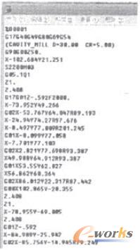

    完成上述所有操作后,生成的是刀位文件,刀位文件必须经过处理后才能转换成数控机床可以识别的NC程序。而不同的数控机床所采用的数控系统不同,因此,后置处理必须是针对指定机床的某一数控系统。本文采用的是针对发那科16系列的后处理程序,部分NC程序如下。
部分NC程序
    图6 部分NC程序
