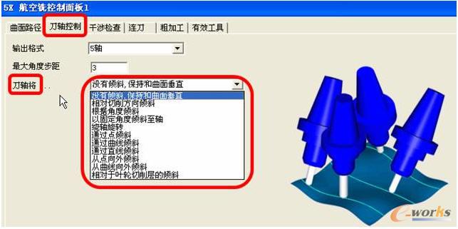

    下面的图片是CimatronE产品加工里5轴的编程界面,图片“刀轴控制”实际就是刀具的倾角控制,位置和曲面路径(曲面路径就是加工工艺策略)相邻,它起着很重要的作用,编制程序时是必须要考虑的一项内容,它决定刀路是否合理甚至决定是否能够生成刀路轨迹,使用者必须根据实际零件特点灵活选择倾角策略。
    图1 CimatronE产品加工里5轴的编程界面

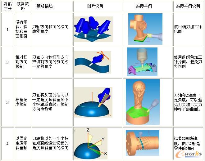

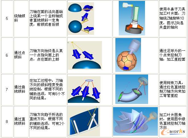

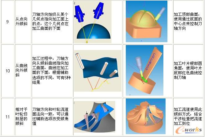

    倾斜策略汇总
    表1 倾斜策略汇总表
倾斜策略汇总表
倾斜策略汇总表
倾斜策略汇总表
