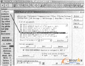

    NC文件转换成NCI文件设置如图5所示。
图5 NC文件转换成NCI文件设置
图5 NC文件转换成NCI文件设置

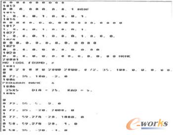

    NC文件转换成的NCI文件如图6所示。
图6 NC文件转换成的NCI文件
图6 NC文件转换成的NCI文件

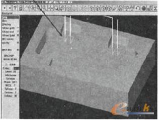

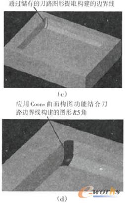

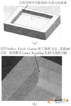

    (5) 第五种应用功能:辅助构图功能
    在某种情况下,直接用软件的CAD构图功能构建图形无法达到产品的要求,这时可以通过刀路运算储存轨迹图形作为辅助线来构建图形。具体实例如图8所示。
图8 辅助构图实例图8 辅助构图实例
图8 辅助构图实例
