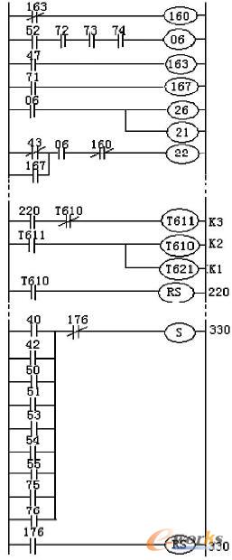

    由PLC控制的XK5632辅助机械顺序控制如图3所示。它包括了急停系统启动、循环停止、进给保持、齿轮的高低档、M功能BCD 码、主轴正反转、主轴制动、润滑、冷却、升降台上升下降和故障输出等等功能的处理。

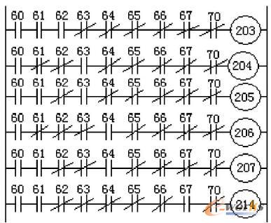

M功能BCD码输出
图2 M功能BCD码输出
梯形图
图3 梯形图
