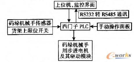

3 自动化立体仓库的控制部分的硬件组成
    自动化立体仓库控制系统由以下几部分组成:西门子PLC控制器,手动操作面板,步进电机及其驱动模块,上位机监控面板,码垛机械手传感器和货架上限位开关等组成。操作员可以手动操作面板操作仓库运行,也可以通过上位机监控面板远程操作货物的存取。
    将手动操作按键面板安装在底盘上。上面有码垛机械手运动方向控制键。可以手动操作机械手上下、左右、前后运动,货架上安装有限位开关,可以检测货物的有无,码垛机械手上安装有传感器,检测机械手的运动位置。上述各位置传感器的通、断状态作为输入信号送入PLC,经内部程序运算,再由输出端口的开、关量去控制电动机驱动模块。控制硬件结构,如图3所示。
 自动化立体仓库倥制原理图
图3 自动化立体仓库倥制原理图

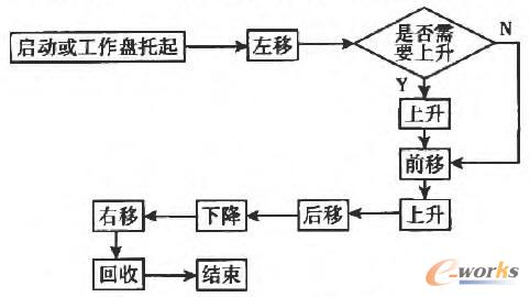

4 立体仓库码垛机械手动作分析
    在运行时,自动化立体仓库码垛机械手的初始位置在货物人口处,当在上位机监控画面上设定好操作方式和操作货位后,点击运行,可编程控制器就按照上位机中的指令运行,输出给相应的控制电机,控制电机则按照要求转动,运送托板(货物)直到指定位置。
    自动化立体仓库的工作方式有以下几种:
    (1)由库取件:从立体仓库中指定位置取货物到立体仓库出口处;(2)向库放件:从立体仓库人口处取得货物并运送到指定货位;(3)倒库操作:把立体仓库中的某—个库位移到另一个库位。
    自动化立体仓库码垛机械手运动控制流程图,如图4所示。
  立体仓库控制流程图
图4 立体仓库控制流程图
