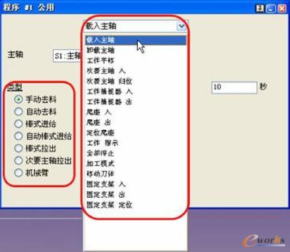

    3、在加工编程阶段,作为专业的复合加工解决方案,GibbsCAM 除了提供各种车削和铣削编程工艺(通用CAM 基本仅提供这些功能)外,还提供复合加工机床具备的各种辅助动作编程,如尾座控制,进料和卸料控制,固定支架控制,主轴2 对接主轴1 等。具体示例见图4-图7:
GibbsCAM 功能编程对话框及加载坯料方式选择对话框
图4 GibbsCAM 功能编程对话框及加载坯料方式选择对话框

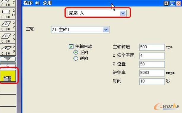

尾座进入控制对话框
图5 尾座进入控制对话框(还有尾座退出控制,见图四列表)

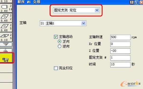

固定支架定位对话框
图6 固定支架定位对话框(还有固定支架进入和退出选项,见图四列表)

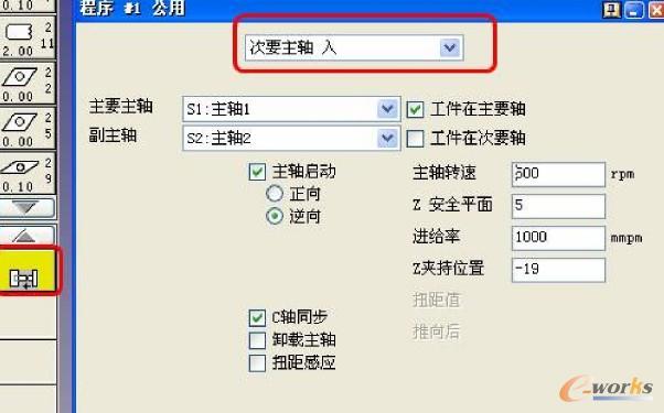

次要主轴(主轴2)进入对接对话框
图7 次要主轴(主轴2)进入对接对话框(对应主轴2 返回选项见图四列表)

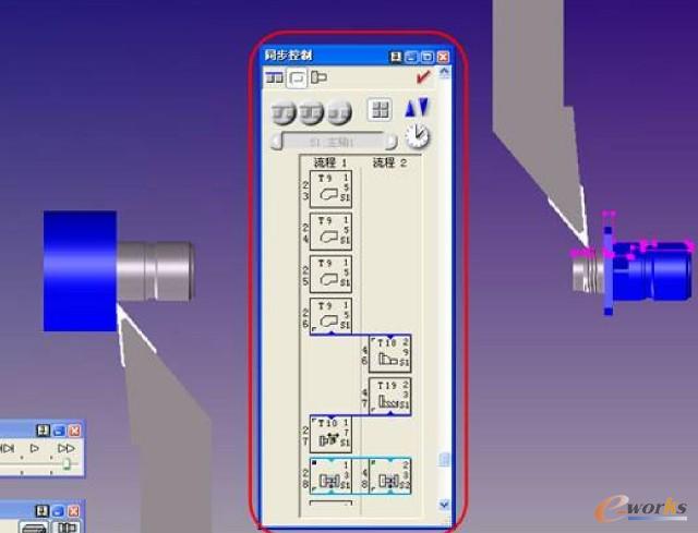

    4、针对复合加工机床,应用CAM 软件,除了编制出加工程序外,针对特定机床(如双通道机床),还可能需要定义同步操作,以避免多运动部件之间的干涉。GibbsCAM 创新性的图形化同步管理器就是这个问题的完美解决方案。如图八所示。GibbsCAM 中编制的任何切削动作操作和辅助动作操作,均可在同步管理器中对不同通道之间的操作进行同步定义,使之达到简洁和高效的目的。
GibbsCAM 同步管理器
图8 GibbsCAM 同步管理器
