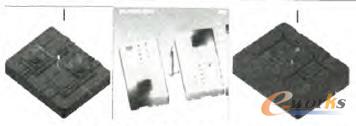

    4.6 注塑模具元件的抽取
    注塑模具元件的抽取是将有体积无质量的虚拟体积块转变成具有实体的注塑模具组件,顺序点击模具元件→抽取等按钮,选取型芯型腔,点击确定,最终完成的注塑模具型芯型腔如图7所示。
最终完成的模具型芯腔图
    图7 最终完成的模具型芯腔图

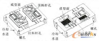

    4.7 注塑模具浇口和流道的设计
    为了减少熔料在型腔内流动,加快注射成型,此模具利用侧浇口、2点进浇的方式。为提高成型注塑件的质量,分流道的断面采用散热量小、充模阻力小、冻结浇口时间长的圆形断面。其设计过程如下:主流道的设计采用旋转切除材料的方法,依次点击特征→型腔组件→流道→导圆角等按钮,完成流道线路的草绘工作,最终生成的浇口和流道如图8所示。
浇口和流道位置
    图8 浇口和流道位置

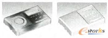

    4.8 对注塑模具进行仿真充模
    按顺序点击铸模→创建等按钮,将浇铸件的文件名“mold”输入,最后生成浇铸件如图9所示。
模拟仿真浇注件
    图9 模拟仿真浇注件
    对注塑模具仿真充模的分析,可以分析分型面、最后生成制件的形状是否符合设计要求、流道的正确性、拆模顺序等内容。
