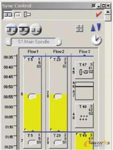

    Heffner说GibbsCAM多任务车铣复合加工(MTM)功能非常强大,具有用上刀塔的X轴,Y轴,Z轴,B轴和C轴做多种同步加工的能力,并且车削和铣削一体化。“不仅如此,”他补充说,“我们GibbsCAM多任务车铣复合加工(MTM)还有个优势在于同步管理器,可控制刀具组的同步运行,优化刀塔的同步使用,使生产周期达到最短。”
    当多个刀塔同时运转可能导致碰撞时,可在多任务加工编程中使用同步代码(或等待指令)迫使其中一个刀塔停止运转,等待另一个刀塔完成其操作后再继续运转。表面上看似与避免发生碰撞相矛盾,但实际上有效加工需要同步操作最优化。
    Heffner本身就是名经验丰富的手工编程师,他说,手工添加同步代码非常困难。“最为典型的困难就是多重操作,很容易导致操作或位置混乱,扰乱工序。如果你犯了错误,肯定会发生碰撞,”他解释说,“现在,给NZ系列机床增加第三刀塔,看看会发生什么。”
    GibbsCAM多任务车铣复合加工(MTM)同步管理器一个接一个地显示每个刀塔的操作。当程序员看到刀塔间存在潜在冲突时,他就用鼠标点击在其中一个操作中添加等待指令,与第二刀塔或第三刀塔相应对操作的相同指令连接,同时用蓝线标出,非常直观。

    高效生产和安全使用多任务加工机床需要优化刀具数量,合理配置刀具,使其同时运行时不会发生碰撞。要达到最佳加工工艺的多刀塔同步控制,实现最短的产品生产周期,确保安全性生产,如果没有功能强大的CAM软件辅助是很难实现的。GibbsCAM MTM车铣复合多任务加工软件在同一个用户界面集成了车削和铣削功能,简化编程,同时一体化的同步控制管理器可进行多刀塔同步控制。GibbsCAM软件对每个刀塔进行单独操作,按照时间表一个接一个地显示路径或流程。操作可以从一个刀塔转移动到另一个刀塔进行,或者在每个流程内转移,优化重叠操作,同时实现全方位缩短生产周期。GibbsCAM MTM在程序内添加一致的同步代码,显示同步操作以及那些需要等待其它刀塔完成后再继续进行的操作。带箭头的蓝线显示的是同步操作运行情况。黄色显示的是选择性操作,表示在第一刀塔和第二刀塔上进行的操作必须在第三刀塔开始前完成。
    图2 GibbsCAM MTM在程序内添加一致的同步代码
