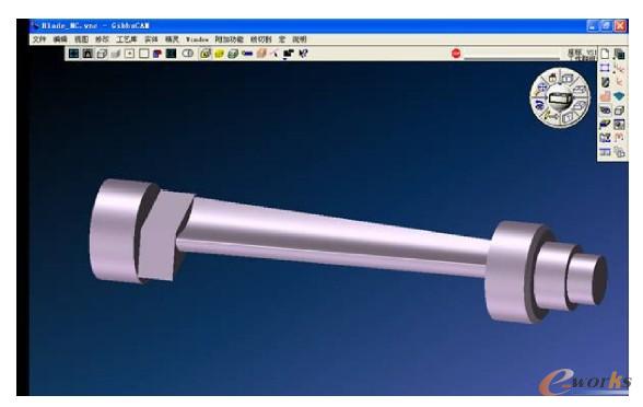

叶片数据
    图1 叶片数据

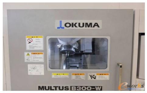

    下图2所示为加工该叶片的加工设备Okuma Multus B300W OSP P 200L。
Okuma Multus B300W
    图2 Okuma Multus B300W
