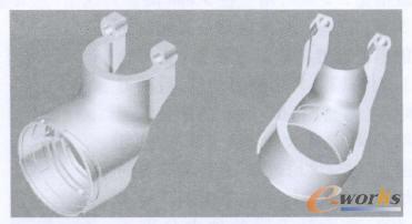

    某工件实体图如图4所示。该工件的原始加工方法分为3道工序,见表1。
某工件实体图
    图4 某工件实体图

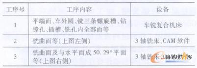

    表1 原始加工方法
原始加工方法
