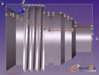

2.GibbsCAM 软件编程方法
    GibbsCAM 是Cimatron 公司旗下的一款面向零件加工,尤其是车铣复合领域的CAM 加工方案,其最大的特点是界面简洁,易学易用,操作模式和我们的工艺习惯非常一致。
    2.1 双曲线特征编程
    借助GibbsCAM 加工这种非圆弧曲面会让加工变得轻松简单。软件自动提取出车加工所用轮廓,并应用加工标记,定义想要加工区域的起始点和终止点即可。见图2 所示。注意图3采用的是下刀塔刀具加工(哈挺TT65 双刀塔机床),所以虽然选择加工对象为X 正向,但由它生成的切削轨迹会自动对用到X 负向,以适应下刀塔刀具的加工。
GibbsCAM 切槽粗加工
图3 GibbsCAM 切槽粗加工
    粗加工-选择宽为3mm 的切槽刀,工程序由计算机自动生成,转速S1200、进给量F0.1,加工时间为34秒。
