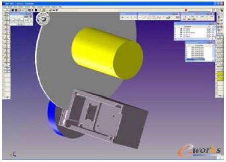

图2 锯掉加工件的最后程序
编程之后,用GibbsCAM软件独有的同步管理器模拟各工作阶段的指令序列,以查验编程结果的合理性。图片呈现的是锯掉加工件的最后程序。
