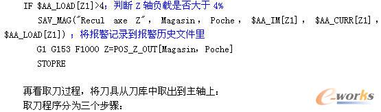

    首先程序自动计算出刀库对应刀号的Q轴坐标值 POS=(POC-1)×12.2+39.7;然后XY两个轴快速运动到接近点,Z轴快速运动到换刀点;接着XY轴快速运动到进入点;等待主轴停止后, XY轴运动到换刀点;这是主轴已经把刀具放入刀夹当中,主轴松开刀具然后Z轴快速后退5毫米。在主轴后退过程中利用下面程序来判断Z轴的负载是否大于最大负载的4%,如果负载超过4%立即报警,并将报警记录到报警历史文件里面。

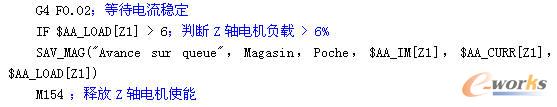

    第一步:Z轴趋近。这个过程中Z轴移动到换刀位置+27mm处,同时监控Z轴负载,如果大于6%立即出现报警,程序如下:

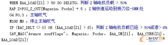

    第二步:Z轴靠近吹气。这个过程中Z轴移动到换刀位置+5mm处,同时监控Z轴负载,如果大于50%立即出现报警,程序如下:
