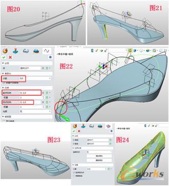

    第六步,在基准面2上插入草图8,用相交曲线的方式设置参考点,如图20,并用曲线连接;同理,用3点方式多创建几个基准面并插入草图,绘制曲线,如图21;点击线框——通过点绘制曲线,起点在图22所示的部位开始,依次通过所示曲线,最终形成闭合曲线。参数中,次数选择5,这样曲线更加顺滑,起点和终点的切向为Y轴负方向,如图22,同样的方法在绘制一条曲线,绘制的曲线越多,最终的曲面越平滑;用U/V曲面功能创建曲面,如图24。注意选择竖直方向的曲线时,先将过滤器设置成“曲线”,这样不容易出错。点击造型——抽壳,选择鞋帮部分的曲面,选择合适的厚度,然后把开口部分的边缘进行圆角处理。

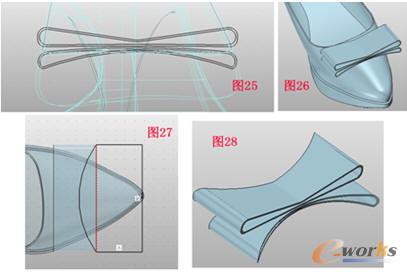

    第七步,在YZ面插入草图9,绘制图25所示的图形;退出草图,点击拉伸——基体,拉伸草图9,效果如图26;在XY面绘制图27所示的图形,退出草图后,用拉伸的减运算拉伸草图9,注意,先隐藏其余的造型再拉伸,以免减到其它造型。同理,将蝴蝶结的上半部分也进行减除,并用移动的动态移动调整蝴蝶结上下部分的位置,效果如图28。
蝴蝶设计
蝴蝶设计
    第八步,在YZ面插入草图10,绘制图29所示的矩形;退出草图后拉伸草图10,并把拉伸后的造型进行圆角处理;用动态移动工具移动整个蝴蝶结到合适的位置,如图30。最后,用视觉样式对造型设色,效果图如下。
