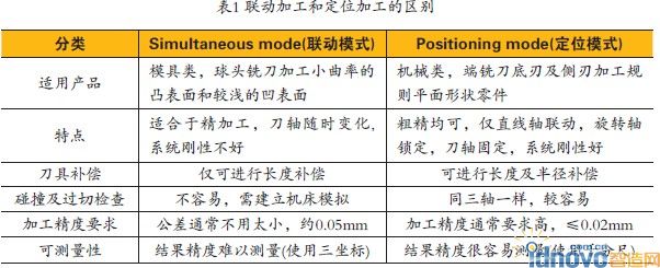

一、五轴联动加工与五轴定位加工的特点与差异
    五轴联动加工与五轴定位加工适用的行业对象不同,联动加工适合曲面加 工,定位加工适合于平面加工,我厂为 机械厂,故本文介绍后一种方法。表1为两者的区别。

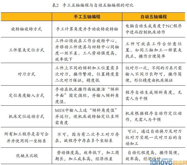

    一直以来,我厂五轴机床并未发挥其应有的性能,开始时作三轴使 用,后来虽使用了五轴功能,但处于手工作业(简称“手工五轴编程”)的方 式:加工前由程序员告知操作者机床刀 轴的角度,操作者根据此角度在机床中 手动设置B C 轴,然后在工件上对刀, 使其与编程的坐标系一致,再调用程序加工,亦即手工作旋转轴定位动作,然 后以三轴方式加工。由于此方式涉及手 工计算B C 轴旋转角度,故计算容易失 误,增加多余劳动,加工工位多时,效 率低下。且对稍复杂零件如图1当中的 蓝色圆柱面(及孔),虽能计算出圆柱轴线的旋转轴定位角度但却无法在加工 方向上对刀加工。
    在实用化的五轴定位加工中,上述旋转轴BC的旋转角度、定位位置数值均由电脑通过指定局部坐标系并 由后处理生成的(简称“自动五轴编 程”),编程员只需在编程时设置不同待加工部位的局部坐标系,在此坐标系 下以普通三轴方式编程即可。由此,编 程员只需校核实体模型的正确和准确与 否,至于机床如何旋转与定位,便变得 与编程无关,亦与操作者无关。表2所 示为“手工五轴编程”与“自动五轴编程”的对比。
