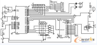

    根据使用环境对产品设计的便携型要求,控制电路的核心元件采用了AT89LV51低电压单片机,传感器采用MQ5气体传感器,为减少单片机端口的占用和进一步扩展其它功能A/D转换部分采用TI公司的TLC1543,LCD显示采用的是dm12232f,A/D转换和LCD都是通过串行方式与单片机相连接,声光报警器电路使用的是蜂鸣器和发光二极管进行报警,这种设计可以满足不同场合的应用,测试结果稳定可靠,10位TLC1543的A/D转换芯片能够满足系统测量的精度要求。系统电路如图2所示。
 图2系统电路图
图2系统电路图
    系统采用AT89LV51单片机作为控制部分的核心,AT89LV51是ATMEL公司生产的低电压,高性能CMOS8位单片机,片内含4Kbytes的可反复擦写的只读程序存储器(PEROM)和128bytes的随机存储器(RAM),兼容标准MCS-51指令系统,片内置通用8位中央处理器(CPU)和Flash存储单元,AT89LV51可在2.7~6.0V电源电压下工作。A/D转换部分的核心器件TLC1543有三个控制输入端CS、I/OCLOCK、ADDRESS和一个数据输出端DATAOUT遵循串行外设接口SPI协议。51系列单片机未内置SPI接口,但通过软件模拟SPI协议即可。硬件方面将TLC1543的CS、I/OCLOCK、ADDRESS、DATAOUT、EOC五个端口与AT89LV51的5个I/O口相连接。报警模块单独采用了蜂鸣器作为声音报警装置,提醒使用人员当前的气体浓度已经超过了警戒线,应该立即停止工作,进行相应的处理,避免危险发生。它和液晶显示器的配合使用,可以有效地提醒工作人员身边的工作环境,帮助工作人员提高安全警惕。在报警模块的电路中当P0.7口的电平是低电平时候,三极管截止;当P0.7口电平为高时候,三极管导通,蜂鸣器产生报警声音。
