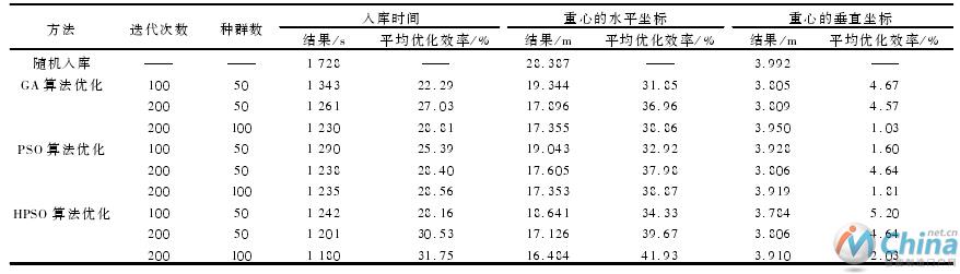

    1)与随机结果相比,GA算法、PSO算法和文中提出的HPSO算法各自取得的入库时间都更短,货架重心得到优化,水平坐标更靠近出入库台,竖直坐标也有所降低。而且HPSO算法,相较于GA算法和PSO算法所得的立体仓库货位优化效果更好。
    2 ) HPSO算法随着迭代次数的增加和种群数的增加,货物的入库时间和货架重心在水平方向的优化效率都得到提高,但货架重心在垂直方向的优化效率有所下降。
    由此可知,增加迭代次数和种群数目虽然可以提高入库的效率,但货架的稳定性会有所降低,所以在货架的稳定性得以保证的前提下,可以通过适当增加迭代次数和种群数目来得到更好的优化效果。
表2 随机结果与GA算法、PSO算法和HPSO算法优化结果比较

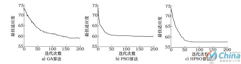

    图4所示为种群数为100,迭代次数为200时,GA ,PSO和HPSO三种优化算法的收敛效果图。比较发现,GA算法的优化结果出现了波动,收敛速度最慢;PSO算法优化时,迭代的前期收敛速度较快,但达到稳态的速度较慢;本文提出的HPSO算法能快速收敛达到稳态,且最终稳态时的优化效果也最好。

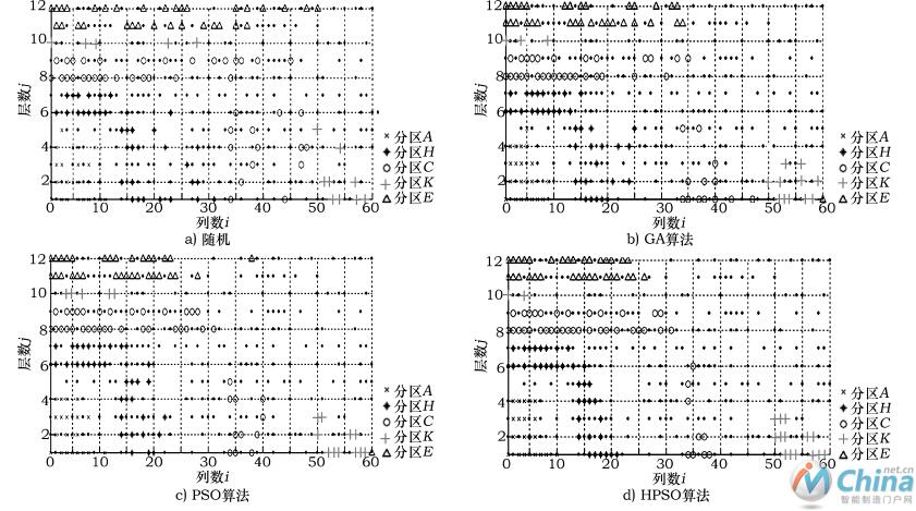

    图5所示为货位分配结果图,图5。所示为随机产生的入库货位的货位分配结果图,图Sb、图5<、和图5<1为种群数为100,迭代次数为200时,应用GA算法、PSO算法和HPSO算法三种优化算法进行货位分配优化所得到一组入库货位的货位分配结果图。
货位分配结果图
图5 货位分配结果图
    图5中X .}.0.+、△分别表示A,H,C,K,E分区入库货位,•表示存有货物的货位。图5中各图直接地反映采用上述四种方法进行货位分配的情况,对比这些图可知,GA算法、PSO算法和HPSO算法分配的货位与随机分配的货位相比较,货物分布更有规律,货架重心偏低,存货位置集中,且偏向于出入库台,使存取货物时间更短,提高了出入库效率,HPSO算法相对于GA算法、PSO算法效果更明显。
