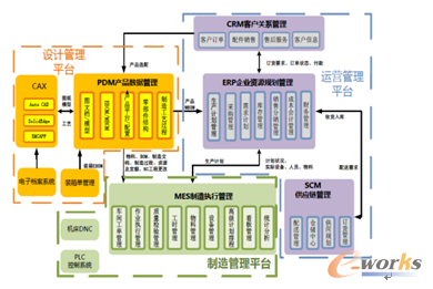

        (8)MES系统与PLM、ERP系统集成
        车间MES位于企业ERP、PLM系统和底层设备之间,在经营计划管理层与底层控制之间架起了一座桥梁,填补了两者之间的空隙。一方面,MES可以对来自ERP软件的生产管理信息进行细化、分解,将来自计划层操作指令传递给底层控制层;另一方面,MES可以采集设备、仪表的状态数据,以实时监控底层设备的运行状态,再经过分析、计算与处理,从而方便、可靠地将控制系统与信息系统整合在一起,并将生产状况及时反馈给计划层。MES与ERP、PLM的信息接口主要包括:
        与ERP管理系统的接口:生产计划及执行信息、物料配送计划及执行信息;
        与PLM系统的接口:产品及工艺设计信息、产品质量标准信息;
        与采集终端的接口:在制品物流信息;
        与自动化设备的接口:设备工艺信息;
图8 车间MES集成
图8 车间MES集成
