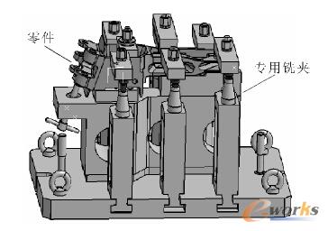

    为了满足零件复杂结构的数控高速铣加工并提高加工效率,铣夹选用拼装铣切夹具与专用铣切夹具相结合的方式(见图3)。该拼装铣切夹具按毛料上的零件工艺孔中心十字刻线设置定位基准,并且实现在数控机床上的快速定位。同时,为了实现缘条通槽的数控加工,对零件铣夹的高度有特殊的要求,即要求夹具的高度高于A摆角90°,后刀具中心到机床摆角机构下端面的距离以保证机床大摆角加工时机床不与夹具产生干涉。
图3 零件在铣夹上的定位
图3 零件在铣夹上的定位

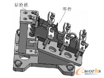

    同时,为了保证该零件上耳片上的孔同轴度要求,设计专用钻检模(见图4),用于精度高、装配协调关系多的交点孔的加工。考虑到工序传递的一致性,专用钻检模的定位基准与专用铣夹一致,均选用了2-Φ12H9工艺孔及缘条端面。
图4 专用钻检模
图4 专用钻检模
