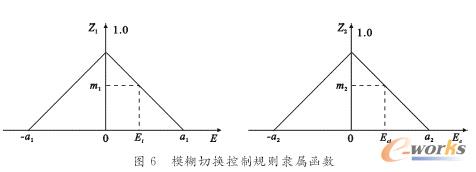

  智能双模控制器采用基于模糊规则的“软切换”原理进行,控制器的控制算法由如下的“模糊控制规则”进行切换:
  通过改变模糊切换规则的隶属度函数的形状和ai(i=1,2)的值可以获得不同的控制强度分量。当输入误差和误差变化量分别为Ei和Eci时,通过图6的模糊切换控制规则隶属函数对应得到m1 和m2,与(and)运算方式采用取小运算。
模糊切换控制规则隶属函数

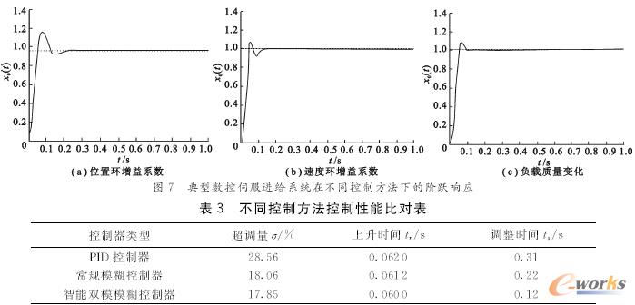

  利用Matlab仿真软件对图1所示的典型数控伺服进给系统在不同控制方法下进行仿真,得到的阶跃响应曲线如图7所示,其控制性能指标如表3所示。
  由表3可以看出:当系统参数发生变化时,PID控制器所对应的响应曲线变化最大,常规模糊控制器对应的响应变化较小,基于自调整模糊比例因子、规则因子智能双模控制器对应的响应变化最小。这表明PID控制器、常规模糊控制器、自适应模糊控制器的鲁棒性依次增强。
