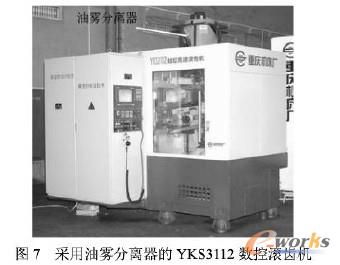

  采用油雾处理装置净化油雾。在高速一叨削条件下,齿轮加g2会产生大星的油雾,对生产车间造成严重的环境污染二采用油雾分离器可以对所排出的油雾进行净化,人大减少油雾对车间环境的污染,可以达到良好的效果,如图7所示。
