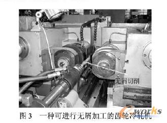

  机械制造中用精确成形方法制造零件的工艺,称少无切屑加工。齿轮冷轧机是一种无切屑的齿轮加工机床,属绿色加工技术。但由于受冷成形加工特性的限制,虽然节约了原材料消耗,但加工过程中存在加土能耗、噪声人以及加工能力有限等问题,仍有待大力推进其技术的发展。图3即为为无屑加土的齿轮冷轧机。
即为为无屑加土的齿轮冷轧机
